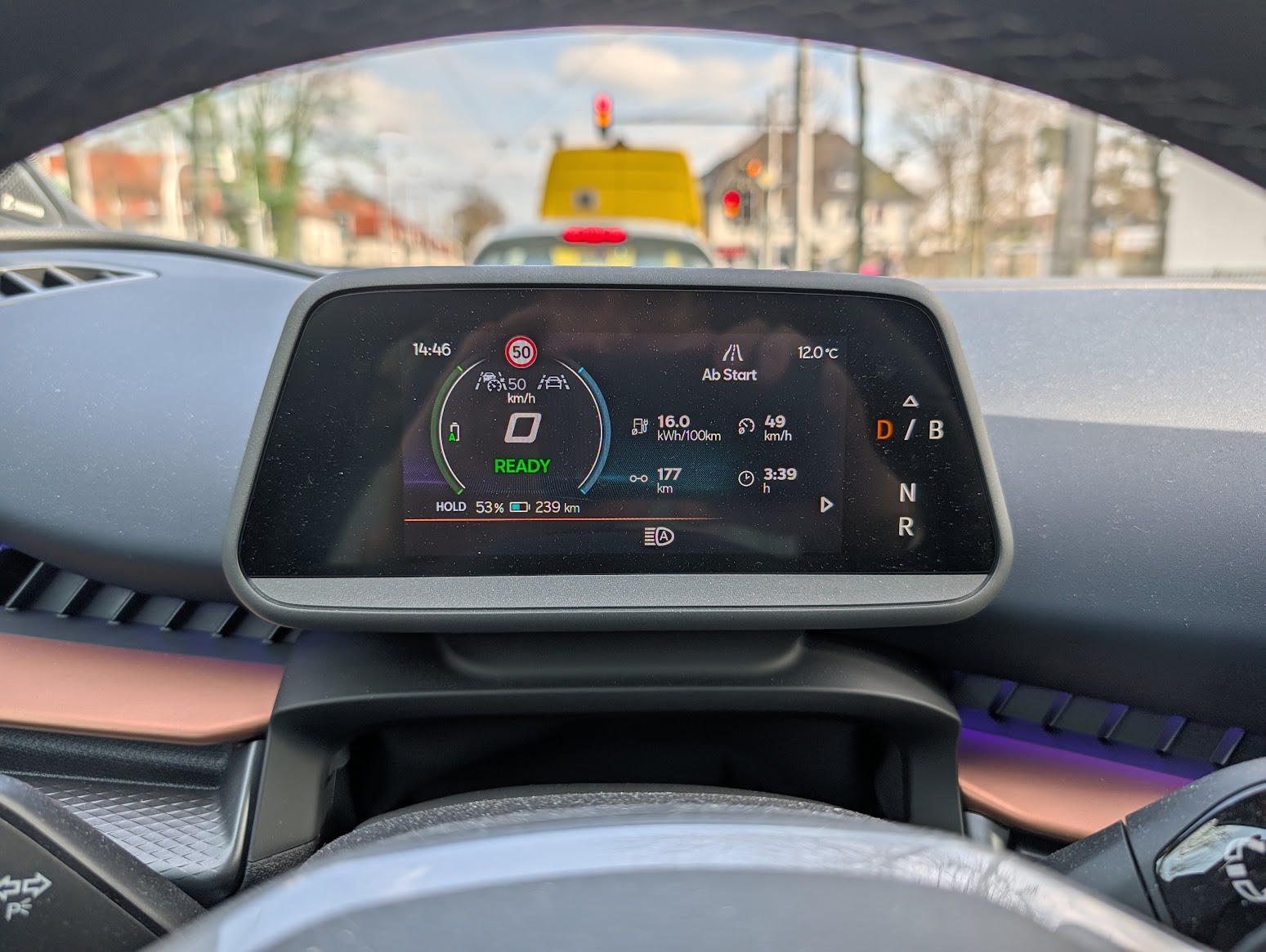

Hier mein heutiger Tagesausflug, gestartet habe ich mit 89%, Temperaturen im Schnitt 4-5°C, Autobahn 120 km/h (sofern möglich), Klima 20°C.
Etwa 240 km Autobahn gefahren, Rest Überland. Start und Ziel identisch (Höhenprofil der Strecke somit weniger relevant).
78% SOC gebraucht für 299 km. Hochgerechnet auf 100% sind das ca. 380 km.
Ich denke mit dem Tavascan sind vergleichbare Werte erreichbar.
Bei 100% Autobahn Strecke dürfte sich das um die 360 km maximal-Reichweite bewegen. Bei der Urlaubsfahrt (80-10% fahren) macht das dann bis zu 250 km Strecke zwischen zwei Ladestopps im Winter. Im Sommer etwas mehr. Mit Dachbox weniger.
